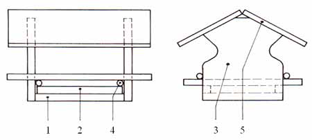

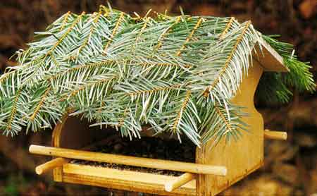

Futterhäuschen für den Winter
Hier ist der kreative Typ gefragt, denn man hat die Möglichkeit die Größe individuell zu bestimmen. Man kann aber auch im Buch "Nisthilfen" nachschauen, dort sind Baupläne im Maßstab 1:1 beigefügt.
Zeichnet Teil 3 auf eine Pappschablone. Nagelt die Teile an den Boden (1)
Dazwischen passt ihr die Leisten (2) ein.
Die Anflugstangen (4) nagelt ihr einmal auf die Leisten (2) fest. Bevor ihr die Stangen festnagelt, bohrt ihr sie vor, damit sie nicht splittern.
Setzt nun das Dach auf und bedeckt es mit Teerpappe. Darauf könnt ihr Tannenzweige oder Baumrinde befestigen. Fertig ist die Futterstelle.
