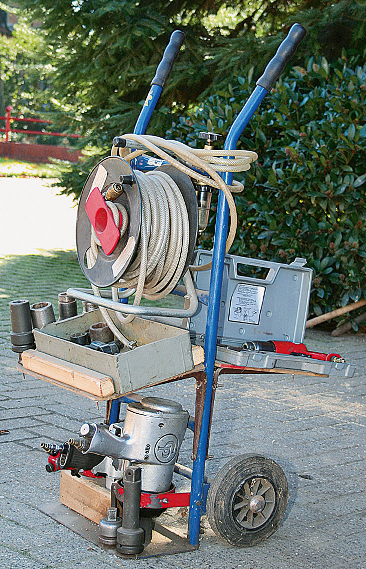

Sackkarre trägt Elektrowerkzeuge Auf diesen Beitrag antworten Zitatantwort auf diesen Beitrag erstellen Diesen Beitrag editieren/löschen Diesen Beitrag einem Moderator melden       Zum Anfang der Seite springen
Robuste Regale sind mit Winkeleisen an die Sackkarre geschraubt, so erstellen Sie eine handliche mobile Werkbank für Luftdruck-Werkzeuge.
Niemand wird es bestreiten, die Nützlichkeit der Luft-Werkzeuge, gerade auf einem landwirtschaftlichen Hof kann man diese Luft-Werkzeuge für viele Arten von Arbeiten rund um den Hof einsätzen.
Das Problem im allgemeinen kommt, wenn Sie versuchen, die verschiedenen-Luft-Werkzeuge und Zubehörteile zu suchen.
Also warum halten Sie nicht alles an einem Ort?
Und warum platzieren Sie nicht auf einer mobilen Karre?
Auf diese Weise werden alle Werkzeuge und Zubehörteile dauerhaft an einem Ort gelagert und man kann alles bequem transportieren.
Die abgebildete alte Sackkarre wurde in eine Fahrbare Druckluftbetriebene Werkbank für den Einsatz rund um den Bauernhof umgewandelt. Es gibt einen Druckregler, Schlauchaufroller, Zubehörteile und vieles mehr.
